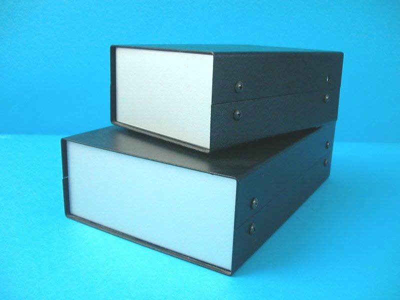

La idea era construirme un selector de entradas y salidas RCA que no se me quedara corto en el futuro, porque ya tenía uno 1 RCA > 2 RCA, pero ahora me viene pequeño. He preferido pecar por exceso, como se verá.
MATERIALES
Una caja de aluminio como esta:

La caja tiene un adhesivo protector. Calculo con cuidado la posición exacta de los agujeros y su diámetro:
Los taladros me los ha hecho un conocido. Aquí, con el adhesivo protector:
Como se ve, está preparado para 4 entradas (CD, DAC y lo que venga) y 8 salidas (un ampli de altavoces, dos amplis de auriculares y lo que se tercie).
Retiro el adhesivo:
