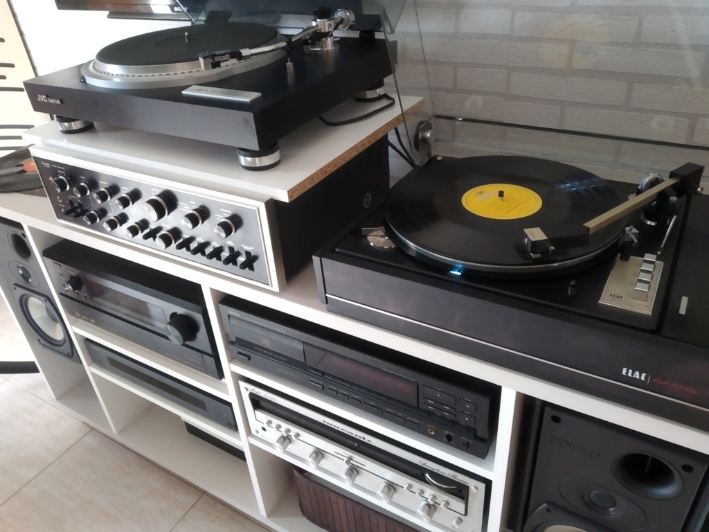

Hoy probé la Shure N95 EJ.Con tanto trasteo,ajuste y demás no sabría decir si hay mucha diferencia porque me he perdido   pero doy fe de lo que dicen por ahí....que mantiene el detalle de la N95ED pero con un toque de más cuerpo.
Estuve haciendo unas pruebas con el Jvc Ql-5 + Nagaoka mp 20.Tracción directa vs polea.
Bruce Lee vs Rambo:
Al principio del vídeo se escuchan los perros de mi vecina ( y eso que prohibieron animales en el edificio pero bueno....vamos al asunto)
https://www.youtube.com/watch?v=SX3krPZyTM4
https://www.youtube.com/watch?v=Bd1mFlcdRX4
https://www.youtube.com/watch?v=SXBJeZr-Uv8&t=157s
Son diferentes....los vídeos son un acercamiento pero como siempre...mejor en directo  :roll:
El Jvc desde luego es superior....su sofisticada tracción directa por cuarzo,su gran brazo...y...............................la Nagaoka mp-20.
Habría que probar el Elac con esa cápsula,con otra...probar más cosas.....pero de todas formas suena muy bien.
Al final voy a dejar el JVC (Bruce Lee) en el otro equipo (etapa Hitachi  y previo Nakamichi).
Me gusta más el Elac estéticamente para dejarlo en el mueble principal.Aunque el JVC se lleva la palma....es más completo.Juega con dos ventajas...mejor brazo y mejor cápsula.Probablemente el Nakamichi ca-5 también sea mejor previo de phono que el del Sansui AU 9500 (que no es poco) con lo cual otro plus más.
Aunque va a estar relegado a una ubicación más incómoda... Qué se le va a hacer. ..no todo en la vida es calidad. .el morbo también cuenta Es lo que tiene lo vintage que valoramos otras cosas también.
Por supuesto el JVC con todas sus ventajas paralelas ofrece un nivel superior que que valoro más en el contexto de la alta fidelidad pero Rambo (Elac) es para el "día a día".... :D

En los vídeos parece más natural el JVC, más transpartente.
Estás disfrutando bien de tus equipos, que es lo que importa. Sobre la grabación de audio el canal izquierdo parece como obstruido por algo casi todo el tiempo.

La Nagaoka mp-20 tiene mucho que ver.De todas formas el jvc considero que es más completo.
Las grabaciones las hice cerca del canal derecho pero ahora que lo dices aller probando el Elac me di cuenta de que no sonaba el canal izquierdo.Pero hace unos días sí....voy a ver lo que pasa

No sé qué pasaría pero ahora  funciona perfectamente.Cosas de brujas..
En la grabación creo que había algún acople de vez en cuando.Puede tener que ver la posición del teléfono con respecto a la caja
