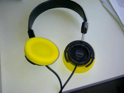

Otras soluciones de apoyo y/o complementarias pueden ser, además, éstas,
con las que también modulas el perfil y mejoras los graves; pero esa es, .......... otra historia.
Una solución de compromiso que a mi me ha brindado un excelente sonido, bien equilibrado, con un grave bastante potable y menos brío en los agudos son las almohadillas amarillas de Sennheisser y remetido dentro de éstas un filtro de media negra de algodón tensada y pegada sobre un aro de madera delgada, como el que ves apoyado sobre ellas en la foto.
Lo mismo si te haces solo el filtro y lo remetes en tus almohadillas comifes solucionas también el problema y además te sale gratis o casi.
Y si a las comfies que tienes les haces, con cuidado,  los agujeros que se ven en la foto para encarar perfectamente con los agujeros del driver, las bajas frecuencias se oirán menos a borra, el sonido es más limpio y las comfies seguirán igual de apretadas contra el oído; si les metes además el filtro comentado  ya tienes otra muy buena solución.
En fin, suerte.
