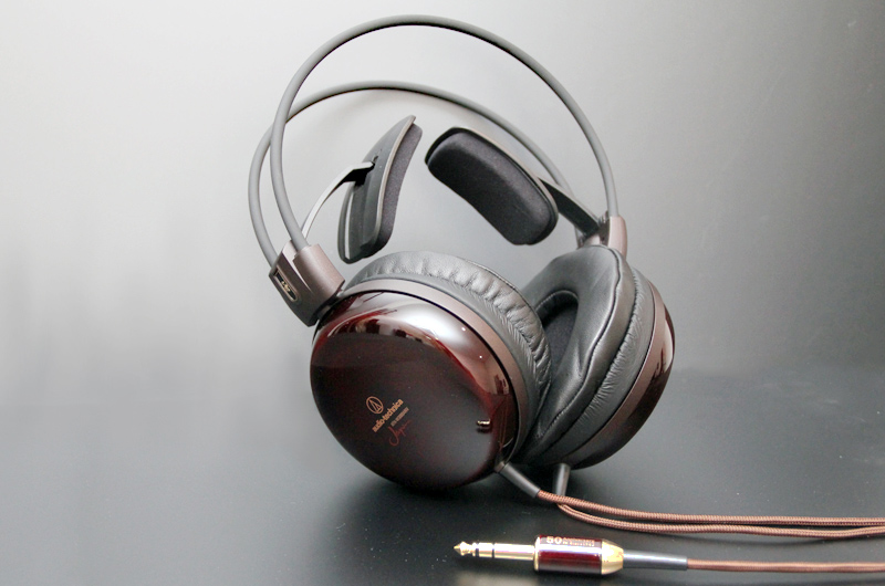

Hace unos 10 días recibí los ATH-W3000ANV de un conocido forero. El 3000 es una edición limitada:
"50th anniversary limited edition Japanese Hokkaido Cherry wood headphone, only 2000 units made."
Con un precio más que considerable, para colmo venía recableado con un "Black Dragon cable" y furutech. El motivo del envío era que los oídos mas finos del foro habían comparado el 3000 con el cable original y el Dragon y el original otorgaba mejor resultado. Así que el encargo era des-recablear el 3000.
Una vez recibida la caja, el auricular viene en un maletín de lujo, como el que usan los malos de las películas para llevar el arma secreta que destruye la humanidad. Es la antítesis de la caja de pizza del Grado.
El auricular es precioso, sus copas son grandes, brillantes y sus acabados intachables, al ponermelos me recordaron un poco a los AD700, que tendían a presionar algo más en la parte inferior del pad, al pasar los días esta sensación fué desapareciendo. Son los auriculares más comodos que he probado.

PROBLEMA EN LAS SOLDAURAS DEL DRAGON
Una vez me hice con su sonido me decidí a operar. El desmontaje del auricular fué muy sencillo e idéntico al de otros modelos de la marca que ya había modificado.
Al desmontar el Dragon comprobé los cables vivos y los de masa y el polímetro se volvió loco, era como si todos los cables estuvieran comunicados.
Tras recapacitar un poco comprobé el de fábrica y todo perfecto, así que soldé y punto.
"Tengo claro que el problema estaba en la clavija furutech, vamos en las soldaduras internas, había un trozo de cinta aislante recubriendo las soldaduras, se ve que al cerrar el conector había algún contacto y el hombre no sabía como solventarlo, al desenroscarla todo era correcto.
Montar la clavija cardas en el Dragon también me exigió corregir la soldadura de la masa que era muy grande con la malla.
Por cierto, que con la mejora del cable los 3000 me gustan más que mi Cs1000, que tiene las voces menos presentes...con bowls!, las frecuencias son más saturadas y muestra un tono más afilado en agudos y ya no sé como mejorar eso, no sé si el driver ya no da para más...o yo".
Traté de añadir peso en la copa del Cs1000 para igualar la definición del 3000, y en parte lo logré, pero se saturan los agudos y las voces no llegan a sonar relajadas.

Hoy he montado la clavija furutech que traía el Dragon con mi segundo cable, el mogami "fino" y ha ocurrido lo mismo, a pesar de que he soldado con mucho cariño. Por otro lado he montado una clavija cardas en el Dragon y el resultado es esquisito. Parece que es la clavija Furutech la que está comunicada. Lo extraño es que el auricular suena y suena bien, pero ya no me fío de que esté sonando al cien por cien. Lo que no entiendo es que los cables tengan contacto y sin embargo el auricular suene decentemente.
