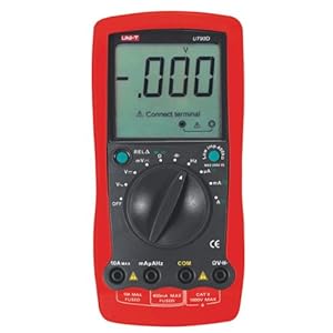

jruedar
Hola luin,
LLevas un montón de tiempo dándole vueltas, no le des más. Cómprate ya uno de estos:
http://www.ebay.es/itm/Digital-Pocket-LCD-Multimeter-Meter-DC-AC-Volt-Tester-/160847794431?pt=LH_DefaultDomain_0&hash=item25734690ff
Es un tester que lo hay en todas partes, en cualquier 'hiper' lo encuentras, no tiene proque ser el mismo color. Yo llevo algo más de 35 años dedicado a la reparación, y con algo como eso (tengo uno) es suficiente para más del 99% del trabajo.
Sí, tengo como 14 testers, pero para empezar y para un uso ocasional te va a llegar ese, y quizá nunca necesites más: tensiones, corrientes, resistencias y comprobar transistores. Sabiéndolo usar prácticamente te va a resolver cualquier situación con la que te vayas a encontrar.
Y si en algún momento piensas que necesitas más, ese casi no te ha costado nada, te queda como segundo tester (a veces viene bien hacer dos medidas al mismo tiempo) y entonces ya tampoco le das más vueltas y te haces definitivamente con el Fluke:
http://www.ebay.es/itm/FLUKE-15B-Digital-Multimeter-AC-DC-Resistance-Capacitance-Meter-/360410371925?pt=UK_BOI_Electrical_Test_Measurement_Equipment_ET&hash=item53ea21d755
Es chino, pero un Fluke.
#11
Remolon ha planteado que el tester cubra la banda de frecuencia de audio, algo que la mayor parte de las veces no hacen ni los caros (yo tengo alguno que superó en su tiempo las 100.000 pts y no lo hace) pero tengo otro que costó mucho menos y tiene una respuesta perfectamente plana entre 20Hz y 20kHz, medida con un generador de BF y un osciloscopio.
Ese ya no se fabrica, pero me he puesto a medir los baratos que tengo (una media docena) y el barato, barato (paisa) que te he puesto en el post anterior no. Pero este sí por poco más:
http://www.ebay.es/itm/Digital-Voltmeter-Ammeter-Ohm-Test-Meter-Multimeter-New-/190452347958?pt=AU_B_I_Electrical_Test_Equipment&hash=item2c57d83436
Lo he medido con el generador de BF, con una señal de 1V, en la escala de 2V alterna y la diferencia en el rango entre los 20Hz y los 20kHz es de unas 20 milésimas de voltio, sirve para audio.
Además incluye un capacímetro. Por poco dinero resuelve tus necesidades, para gastar más siempre estás a tiempo.
