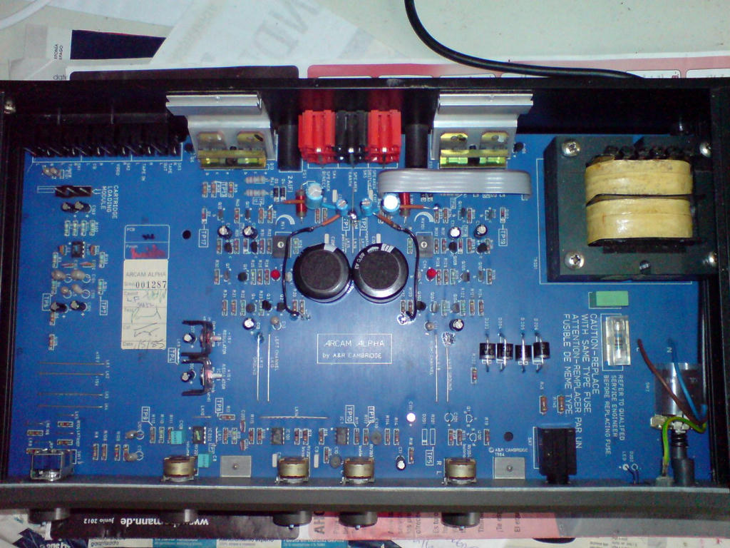

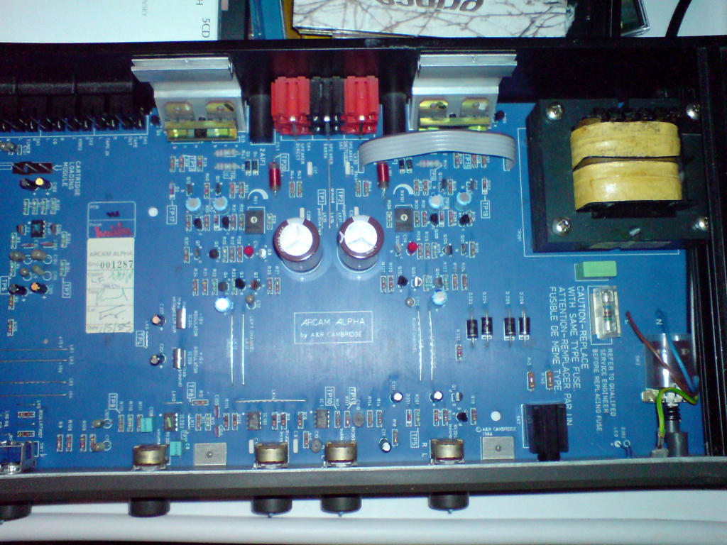

El "culoinquieto" de Carlos (Carloski) se está cepillando por total renovación (ha cambiado compulsivamente de componentes varias veces este año, y lleva camino de convertirse en un míto de la eterna instaisfacción ¿audiófila?) un montón de componentes, varios de ellos prácticamente nuevos, ex-demo sin el rodaje terminado para entendernos, a unos precios mucho más que interesantes (no son realmente segunda mano, sino ex-demo de un eternamente insatisfecho) os aconsejo que os déis un vuelta por Stereo Zone o Audioplanet
El propósito de este hilo siempre ha sido orientar a quien no tiene los conocimientos y/o la experiencia necesarios, para poder hacerse con un buen equipo a precio razonable. Por un lado estamos en crisis, por otro no todo el mundo tiene una economía que le permita acceder a productos de calidad que tienen unos niveles de precio que los convierten en inaccesibles para la mayoría.
En general, los productos que se han puesto en este hilo permiten acceder a un muy buen nivel de disfrute de la música sin obligarnos a extremar mucho más las restricciones a los que mucha gente se ve forzada por las circunstancias, que todo el mundo tiene derecho a unos mínimos de calidad de vida y, para mi, la música forma parte de la calidad de vida.
En varias ocasiones he dicho que mi marca básica de segunda mano preferida es Arcam, tanto por su calidad de sonido como por la de su construcción. Hace dos o tres años había comprado un amplificador Arcam Alpha One de la primera serie con la intención de irlo mejorando poco a poco, de vez en cuando compraba alguna pieza e iba avanzando en el proceso de modificarlo. Bien, está terminado.
Todavía se le podría hacer una o dos cosas más pero actualmente considero el proyecto acabado. Aquí se puede apreciar una especie de antes y después:
A primera vista lo más evidente son unos condensadores de alimentación más grandes y para más voltaje, lo mismo con los diodos de alimentación, con mayor capacidad en corriente y de bajo ruido, y el cambio de todos los condensadores electrolíticos por otros de mayor calidad y baja resistencia serie, además del añadido de disipadores en los reguladores de la alimentación del previo. Hasta aquí lo normal cuando se hace una mejora de este tipo.
Si uno se fija en la parte de abajo a la derecha en la segunda fotografía (de móvil, sorry, es lo que tengo) verá que se han eliminado varios componentes: es la sección de 'mute' al completo. La única consecuencia de eliminarla es un 'PLOC' en el momento del encendido y el apagado, nada más y nada grave. Pero las consecuencias en la mejora de sonido son evidentes, eliminar los transistores de 'mute' en las salidas de los reproductores de CD es una mejora que hago por defecto en todos los que he tenido, la única forma de que un 'mute' no degrade el sonido es hacerlo con un relé (que es lo que hacen en los CD's caros) de tal manera que quede totalmente desconectado del circuito, el transistor siempre está ahí y siempre degrada el sonido ¡Fuera con ellos!.
Y otra cuestion que resulta evidente es el añadido de unos cuantos condensadores electrolíticos entre las dos etapas de salida. Esta es la mejora más sustancial, no es un simple cambio de piezas sino un cambio en el circuito y el que establece mayor diferencia de sonido.
Su función es 'limpiar' la alimentación de cada una de las secciones individuales del amplificador. Varios de los circuitos comparten alimentación, el resultado es que unos 'ensucian' la de los otros, degradando así la calidad de sonido, esa 'limpieza' individual lo mejora, teniendo además como consecuencia la aparición de nuevas informaciones, antes escondidas por el ruido de la alimentación.
El principal problema es encontrar el punto adecuado para la toma de masa, si se hace mal se obtiene el efecto contrario: el ruido aumenta. En este caso ese punto es la toma de masa para los altavoces. En la foto se ve el momento de una prueba, la construcción final está mejor, con las conexiones a masa reducidas a la mínima longitud y con condensadores de calidad como los usados en el resto del amplificador. Se ha mejorado también toda la alimentación del previo, pero el trabajo está hecho por la zona de las soldaduras del pcb y no se ve en la foto.
No en todos los circuitos puede hacerse este tipo de mejora, hay que escoger primero la base correcta. Por ejemplo, en los 'modernos' hechos a base de integrados es imposible, ya que no se puede acceder al circuito interno, esa es una de las razones porque no me gustan ese tipo de amplificadores, todas sus secciones comparten obligatoriamente la misma alimentación (con el empeoramiento en calidad sonora que ello supone) y no puede ser corregido.
¿Coste? Pues si se lo hace uno mismo, unos 50€ a 100€, dependiendo del nivel de calidad de componentes que queramos utilizar. Si uno no sabe hacerlo y tiene que encargárselo a alguien, otros 100€ de mano de obra sería un precio muy barato.
¿El resultado final? Pues no tiene absolutamente nada que ver con el original. Las medidas, tanto en potencia como en distorsión no habrán cambiado, pero su capacidad de resolución de detalle pienso que puede poner en aprietos a amplificadores en la franja de los 1000€ a 2000€.
Por continuar la tradición que inauguró rocoa con los cables, si alguien está interesado en probarlo no tengo ningún inconveniente en dejárselo. Los gastos de envío, tanto ida como vuelta, corren de su cargo. Quien esté interesado, mejor por MP.
Eso sí, hay que mantener ciertos límites razonables. Es un amplificador de unos 30W por canal, por lo que mejor usarlo con altavoces de alrededor de los 90dB de rendimiento, y desde luego recomiendo siempre hacer algunas (o todas) pruebas con vinilo, aunque lo he probado con todo tipo de material, hasta con un teléfono móvil.
¿Por qué insisto en el vinilo? mejor de antes de los 80. Pues porque un equipo no es nada sin buenas grabaciones. No importa lo que se diga en teoría, no importa que se afirme que un CD puede tener un rango dinámico de 96dB, el hecho es que la media de rango dinámico de las grabaciones desde hace unos años no supera los 10dB.
Por poner un ejemplo: es como si nos contratan para un trabajo en el que se afirma que se pueden llegar a ganar '3000€, superables', seguro que habeis visto anuncios de ese tipo. Si, cuando vais a cobrar, en nómina pone 300€ ¿Qué teneis, 300€ ó 3000€?. Pues lo mismo con la grabaciones, las de antes de los 80 están mucho menos manipuladas y comprimidas que las actuales... y son en vinilo. No es ninguna manía por mi parte.
Sencillamente, lo que intento mostrar es que, partiendo de una base económica y con algo de trabajo, se pueden conseguir niveles de calidad de sonido que en principio la mayor parte de las economías no permiten. Sugerencias para completar el equipo podrían ser, en segunda mano: algo como un Thorens TD-160 con una cápsula Shure M97Xe y unas cajas del tipo de las Heybrook HB1 o las Linn Index.
En material nuevo: el actual Pro-Ject Debut Carbon Esprit, que ya trae una cápsula Ortofon 2M Red, y como cajas, para espacios pequeños quizá las Rega RS1, y ya más grandes las Monitor Audio MR2, que podrían ser una especie de equivalentes actuales de las HB1 o las Index.
Si alguien quiere verlo con más detalle:
http://www.mediafire.com/conv/98055da13edb7f18e65ae9d7f5187283b008ad9ceef42b72d256a9b6a3a1dfbf6g.jpg
http://www.mediafire.com/conv/ab4591c52a014f684c9823494fb7d53563b78fa64ada7cffcccf5eb5735c59756g.jpg

Admirable, Raúl. Una modificación de la que se puede aprender mucho, y además una explicación la mar de didáctica.
:plas:
Chapó Raul !  :pulgar:  La enhorabuena por el resultado conseguido y las gracias por el tiempo y el esfuerzo de hacerlo comprensible. Y por compartirlo de forma altruista. Magnífica propuesta la de hacer correr el ampli entre los foreros. Un acto más que reconfirma mis magníficas sensaciones para con este foro y la gente tan maja que hay.  :birras:
