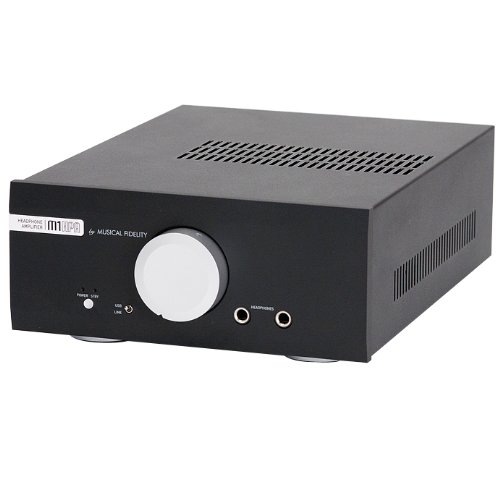

El dac que trae integrado el m1-hpa es bastante sencillo, pero es más que posible que sea suficiente. El resultado al conectarlo a un portátil es que le sonido es más límpio que si lo enchufas a la salida de jack donde solemos conectar los auriculares. El sonido se gestiona dentro del ampli, y eso se nota: no notarás ningún ruido de fondo aunque pongas el ampli al máximo (sin música, quiero decir, y hazo con cuidado, que como alguien le de al play te quedas ahí... oo)).
Lógicamente cualquier dac específico y de cierto nivel (como el mismo m1-dac) dará más calidad, pero puedes probarlo primero tal cual y ver si con él tienes suficiente. Para mover los denon d2000 o los grado sr225 vas a ir sobrado, no tengas miedo por eso. Y si con el tiempo le puedes enchufar una buena fuente o un buen dac ya ni te cuento. En escuchas normales (relajadas) con esos auriculares lo lógico es que tengas el pote entre las ocho y las nueve, no te digo más.
Lo bueno del m1 con los denon y con los grado es que aporta más rapidez a los primeros (van finísimos con este ampli) y mucho control a los grado. Es un ampli muy versátil.

NO..no .. me refiero al dac que trae el ampli M1HPA:
http://www.musicalfidelity.com/products/M1-Series/M1HPA/M1HPA.asp
aunque tambien podrias con el m1dac, pero tendria que controlar el volumen con el ordenador, monitores o poner un previo y te quedarias sin ampli para auriculares.
Mi idea seria algo asi:
MAC-por usb a  M1HPA-por rca a monitores activos.

Ojo con este tema: lo que se conecta por el dac al m1-hpa no sale por las tomas rca, únicamente se escucha por las salidas de auriculares. Por qué es esto así, ni idea. Pero lo he probado. Bueno, ciertamente no he probado la salida del previo, pero sí la de rca-out. Imagino que la del previo será igual pero con control de volúmen.
Por tanto, esta opción no sería posible.
