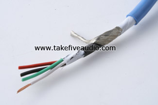

Gracias eferbel por la recomendación, no sé como quedará ese gris/azulado con los grado, pero la medida para el cable parece perfecta. Para las bifurcaciones tu le has dejado sólo los termoretráctiles ¿no? ¿No tienes problemas de microfonías cuando esos trocitos de cables te rozan la ropa? ¿No sería mejor usar también funda de nylon/poliester para esas bifurcaciones? Tipo como aquí: (Por cierto, ¿esa segunda funda será la misma que la usada para el cable al completo - sin bifurcar - o será otra de menor diámetro?)

La funda de nylon es gris pero el cable cardas que va dentro es azul. La funda de nylon es una malla con lo que deja ver parte del cable que lleva por debajo dando un tono resultante ese gris azulado que se ve en la foto de arriba.
El cable cardas va muy bien aislado.
Lleva una envoltura plastica, luego sino recuerdo mal lleva teflón, una malla metálica, y luego otra envoltura que no se de que material es y por fin los 4 cablecillos. Así que la funda de nylon es más que nada por estética.
La bifurcación está hecha con termoretractil gris. De la bifurcación salen 4 cablecillos, 2 para cada driver. Cada pareja de cablecillos los encinté con teflón blanco, que se usa en fontanería, y luego lo enfunde en termoretractil transparente y de ahi al driver. ¿Microfonias? ninguna. Respecto a llevar la funda de nylon hasta el driver, no te lo aconsejo ya que es bastante aspero y si te roza la piel de la cara no debe de ser muy agradable. Otra cosa es que uses alguna funda de algodón aunque no se si cumplirá las mismas funciones que la de nylon.

Otra cuestión importante. Si os fijáis en la foto del cable cardas tiene una malla metálica. Esta malla se suelda a masa en único punto que es la masa del conector jack. El otro extremo de esta malla metálica termina en la bifurcación. Los cables que parten de la bifurcación a los drivers no llevan malla y no me he notado que se metan ruidos ni nada parecido.

1)   ¿Cuáles son los cablecillos que van al canal derecho y cuáles al izquierdo del driver? ¿Y los que van a cada uno de los drivers? ¿Cómo hacer que coincida el asunto con los canales del Jack?
Que cables van a un canal y cuales al otro es totalmente arbitrario. Yo creo que seguí el siguiente criterio:
rojo     --> positivo del canal derecho.
negro  --> negativo o masa del canal derecho.
verde  --> positivo del canal izquierdo.
blanco --> negativo del canal izquierdo.
Es importante que sigas el mismo criterio cuando sueldes los cables en el jack.

Duda, con el Cardas todo es muy bonito que cada cable tiene un color distinto ;), pero con el mogami creo que dos son azules y dos transparentes, y ahí ya se me complica el asunto...
¿Cómo adivino quién es quién? ;)
Supongo que los positivos serán los azules y los transmparentes los negativos que irían a tierra en el jack ¿no? Pero ¿Cómo consigo cuadrar cada canal al soldarlos en el jack siendo el mismo color?

Por eso cogí cardas para tener colorines,  >D. Que no hombre.
Identificar los cables lo tienes muy sencillo.
Si tienes polimetro es muy facil poniendolo en la posición de continuidad, pones una punta del pólimetro en un extremo de uno de los cables azules y la otra punta en el otro extremo en uno de los cables azules, que pita pues es el mismo cable, que no pita pues pon una de las puntas en el otro cable azul y ahora si que tiene que pitar.
Vale no tienes polimetro,   :juer: pues aqui te sugiero la prueba del calambre o los 7 machos, a mi me gusta y además te despeja, eso si si tienes marcapasos no lo hagas a ver si te vas a quedar en el sitio por mi culpa. No es tan grave, ya verás. Coge una pila de 9v pones las 2 puntas de los cables transparentes en uno de los polos de la pila, da igual cual el estacazo te lo va a dar igual. Uno de los azules en el otro polo de la pila. Ahora te vas al otro extremo de cable y coges uno de los transparentes y te lo pones en la lengua y uno de los azules si te da una pequeña descarga ya tienes identificado el azul, que no te dá descarga pues prueba con el otro azul. Creo que si en vez de ponertelo en la lengua juntas despacio las puntas de los transparentes con uno de los azules debria saltar una chispa pequeña. Aunque yo prefiero la lengua, me quedo más tranquilo.
Es arbitrario pero si toma los azules como positivos del canal derecho e izquierdo, para identificarlos pues ya te he respondido en el punto anterior.
