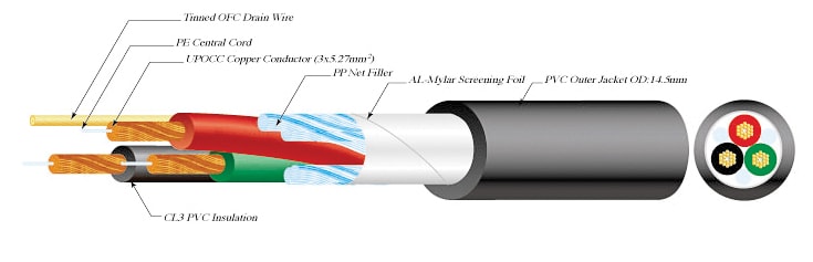

Hola:
Tengo intencion de confeccionar un power cord con cable Oyaide EE/F-S 2,6. Tiene lo que llaman cable de drenaje. ¿Le tengo que unir al de tierra?
Alberto
Sí, pero sólo en el schuko. No lo hagas en el IEC.
albea
Muchas gracias Rodrigo. Entonces supongo que lo que hace de malla de apantallamiento ( que en este caso es como papel de aluminio dorado) debo prescindir de ella; es decir no la tengo que unir al cable de tierra.
Alberto
Alberto,
El cable de drenaje es precisamente para conectar la malla de film a tierra puesto que va pelado y en contacto con la misma. Esa es su función.
Por tanto al conectar el cable de drenaje a masa ya lo estás haciendo también con el apantallamiento.
