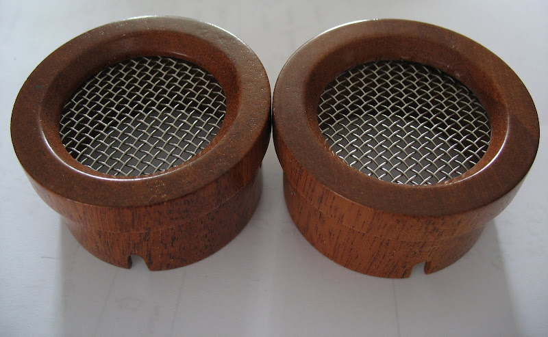

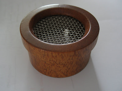

Unas fotos del resultado:

Asincrono te han quedado muy bien. Podrías decir que diámetro tiene la rejilla(creo que alguien lo comento pero no lo encuentro).

Que bonitas!, las de papelera se cortan como papel con las tijeras que compré en Leroy, si les doy caña acabarán abombadas hacia afuera, ja,ja,ja

Grácias Asincrono, ya me ha llegado la rejilla, miraré de cortarla con unos alicates de corte a ver que tal queda.
Otra cosa... con que la has pegado?? Te ha quedado bien sujeta??
