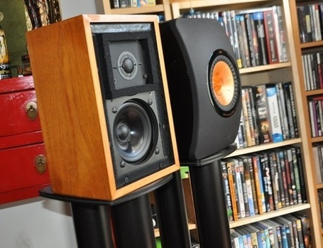

El trabajo que se ha hecho en el diseño y la construcción de las Kef LS50. Estas cosas están totalmente fuera de los límites del DIY, llegados ha ciertos niveles hay que comprarle a los profesionales;
http://www.kefamerica.com/july12/LS50%20White%20Paper.pdf
