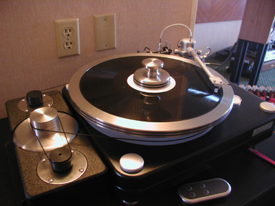

Excelente previo el Aquvox. Un amigo mío lo está utilizando en un equipo de muy altos vuelos con un plato alucinante, el VPI Super Scoutmaster (podéis verlo en la foto) y el desempeño es alucinante. Os pongo una fotillo del platito:
