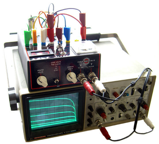

Y un mini trazador de curvas para válvulas:
http://www.valvewizard.co.uk/curvetracer.html
