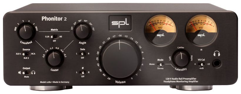

De SPL también puedes considerar el Phonitor 2, que se supone fabricado precisamente para producción con auriculares, y que está dotado de un crossfeed para dotar al auricular de la escena que se obtiene con unos monitores de campo cercano. Eso sí, el precio se dispara un poco, y como desconozco tu presupuesto...
http://www.thomann.de/es/spl_phonitor_2.htm?sid=8e4c47880c7bee58fd5c7a727ba0ec3b

Entre el Phonitor y Auditor, me quedo con el segundo; salvo que se necesiten los crossfeeds no se va a aprovechar el incremento de precio, en mi opinión.
