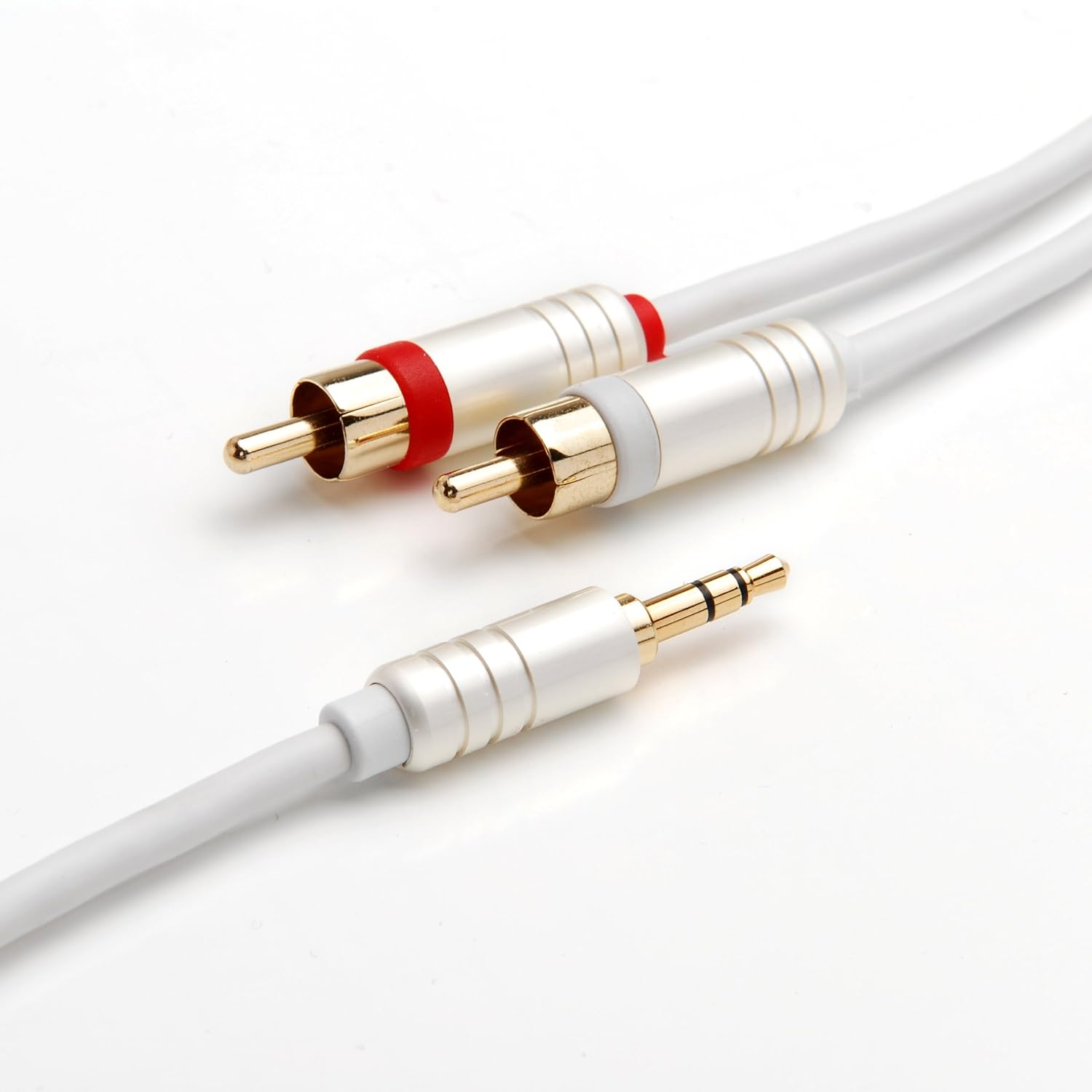

http://www.amazon.es/Cable-audio-est%C3%A9reo-BlueRigger-conectores/dp/B008UG6GCC/ref=sr_1_2?s=electronics&ie=UTF8&qid=1408734656&sr=1-2&keywords=3+5+mm+jack+rca
Uno enchufa el jack audio al móvil y conecta los rac a los altavoces y pone el móvil a reproducir una canción y a ver si se escucha esa inerferencia por los altavoces. Si se escucha interferencia es que fallan los altavoces y lo siguiente sería probar a ver si es por el enchufe al que están enchufados y si este tiene toma de tierra o no.
Ese sería mi primer paso. Descartado eso pasaría al siguiente.

Lo siguiente sería probar con otros cables rca o jack audio con mayor apantallamiento (el hilo que va dentro lleva cobertura de más espesor pare evitar el "efecto antena" -y que pille radio maría del vecindario...-)  para que la señal la entregue más limpia posible a los altavoces y no pille interferencias de alguna antena de móvil cercana -o cosas así parecidas, lo que he llamado antes "radio maria"-.
Unos así un poco más "gorditos" asilan bastante más que uno finito finito (yo por ejemplo tengo unos que me hizo el compañero Paco hamlet y me van muy bien, tampoco hace falta gastarse una millonada enllos para notar diferencias de que asilan bien de las itnerferencias):
http://www.amazon.es/Subwoofer-BlueRigger-blindaje-conectores-enchapados/dp/B008UGPBXM/ref=sr_1_9?s=electronics&ie=UTF8&qid=1408844013&sr=1-9

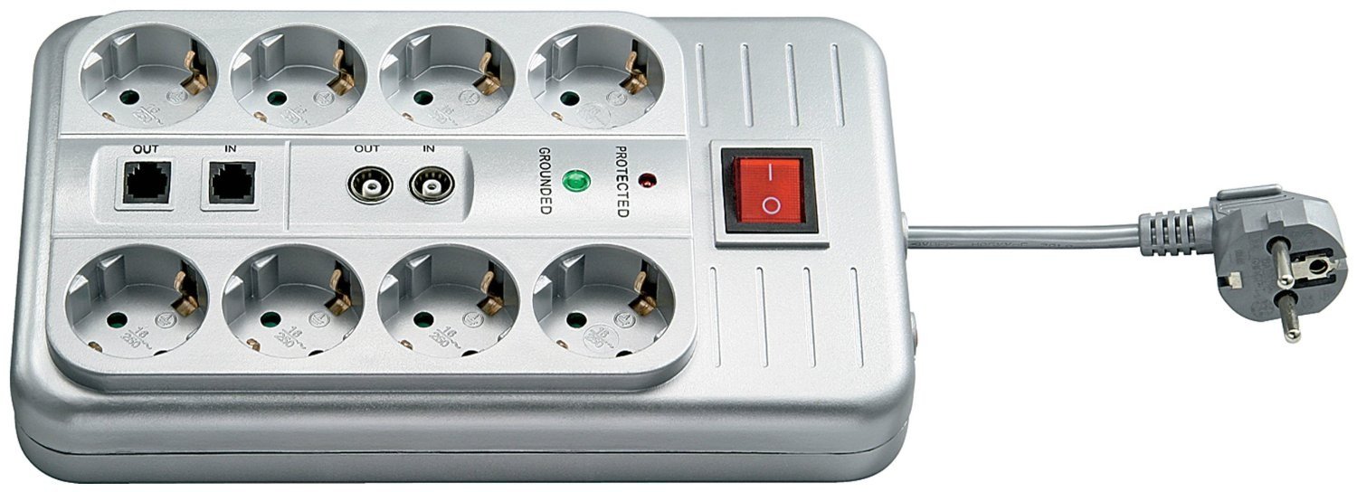

Si esto sigue igual el siguiente ya sería comprobar que realmente lo enchufamos con toma de tierra "real", ya que como te dije hay muchas instalaciones eléctricas un poco chapuceras en las que el electricista de turno directamente se olvidó de la toma de tierra... para esto si uno tiene una regleta de cierta calidad llevan un par de luces que te indican automáticamente si están coectadas a un enchufe con toma de tierra "real" (de esas que tiene protecciones contra las subidas de tensión) y que mismamente puedes encontrar baratas en alguna tienda de electrónica, informática o electricidad como estas:
http://www.amazon.es/1aTTack-protecci%C3%B3n-sobretensi%C3%B3n-enchufes-plateado/dp/B005N9CQ4Q/ref=sr_1_4?ie=UTF8&qid=1408843650&sr=8-4&keywords=regleta+protecci%C3%B3n
El led verde se iluminaría si la enchufaras a un enchufe de pared con toma de tierra real, esa marca no la conozco y te la he puesto porque se ve muy bien en la foto el led de toma de tierra "grounded"; pero por amazon hay un montón de ellas, una marca reconocida como buena y barata es APC o Belkin también.
Otra opción es irte a casa de un amigo que sí tenga toma de tierra real -normalmente en las viviendas hay una placa de cobre o varillas enterradas a la cimentación a las que va enchufada la toma de tierra centralizada de toda la instalación de la casa.

Compro este mismo cable que me recomiendas? hay mucha diferencia entre un cable de 5 € y uno de 50 €? Mientras tanto probaré jugar con el volumen para minimizar el ruído tal como me lo dice Torpedo.
P.D.: Estoy pensando en ahorrar para comprarme un nuevo equivo HiFi, y si consigo ver que el problema no viene de los propios Altavoces los venderé y sino los devuelvo a la garantía.
Espera un poco, los altavoces son solamente parte del problema y podría ser que no sea culpa de ellos sino de la propia instalación eléctrica y la toma de tierra de tu edificio.
En cuanto a los cables, utiliza unos RCA>RCA si tu fuente no tiene salida balanceada (XLR) si la tuviera, sería mejor que utilizaras cableado balanceado XLR>XLR. Cualquiera de las dos opciones es mejor que lo que dices que has estado usando RCA>XLR que puede estar contribuyendo al origen del ruido.
