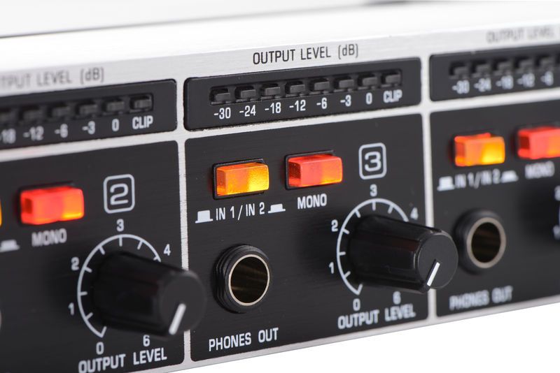

Yo ya me estoy liando. ¿Además de dos salidas independientemente reguladas de auriculares, necesitas que el bicho pueda amplificar por separado distintas fuentes? O sea, que tú escuches pongamos el CD por unos auriculares y tu pareja la TV con otros auriculares ¿es eso? De ser así la cosa se complica más pues todos los que admiten una sola entrada quedan descartados, así como los que aún teniendo varias, no pueden canalizar más de una fuente simultáneamente.
Es que si es eso, el SPL que has puesto no lo haría, pues si te fijas, tiene dos entradas pero en el frontal escoges una u otra y no dices qué entrada va a qué sitio. Ese tampoco te interesa pues las 3 salidas que tiene hacia altavoces autoamplificados no las usarías. Mucha inversión infrautilizada.
Con el Behringer en cambio sí puedes hacerlo pues tiene 2 entradas principales y en cada salida individual de auriculares escoges si quieres escuchar la 1 o la 2
Por menos dinero tienes este otro, con menos salidas (que no sé si necesitas las 8 del Behringer), pero que te permite tener hasta 4 entradas y además cada salida puedes escoger qué entrada quieres escuchar y tiene su control de volumen http://www.thomann.de/es/millenium_hp_4.htm

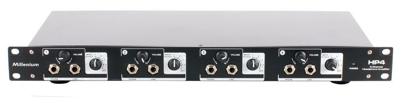

Creo que lo voy entendiendo. Osea, yo conecto un cable desde la Tv a una entrada de este amplificador Millenium, otro desde el cd, otro desde el bluray y los llevo hasta cada una de las 4 entradas del amplificador. Y desde allí, si yo quiero escuchar el cd, si está en la entrada 2, por ejemplo, conecto en la salida 2 de auriculares y escucho allá el cd. Si mi mujer quiere escuchar la Tv, que estará en la entrada 1, conectará la salida 1 de auriculares y podrá escucharla, de forma independiente. ¡Es así? ¡Perfecto!
Torpedo, ¿cómo haríamos para elegir en cada salida qué entrada (fuente) queremos escuchar? Sencillamente sería: Quiero escuchar la tv, giro la rueda del "source input" al 1, quiero el cd, pongo la rueda selectora en el 2, quiero el bluray, en el 3, etc., etc., ¿independientemente de la salida de auriculares donde lo tenga conectado? ¡¡¡Me parece increible lo bien que lo han pensado!!!
¿Qué cables habría de conectar? rca analógicos en cada entrada del Millenium, supongo, no? Disculpa si te digo alguna barbaridad.
¿Y la cuarta entrada de fuente del Millenium, que no te he mencionado para usar, podría ser (pregunto con total buena fe y perdona mi ignorancia) que se pueda conectar también el home-cinema en esa cuarta entrada? Lo cierto es que no sé si es exactamente conveniente o necesario conectar el a/v en el amplificador de auriculares. Sólo sería explicable si se conectara la tv, el cd, y el bluray por rca al home y a éste se le conectara en tape-out el amplificador (no sé si me estoy liando y digo alguna barbaridad), pero te lo comento por si fuera así, para encontrarle una posibilidad a no tener que llevar tanto cable (de las 3 o 4 fuentes) al amplificador.
Gracias por tus explicaciones, tu ayuda y tu paciencia por tratar de comprender mi ignorancia.

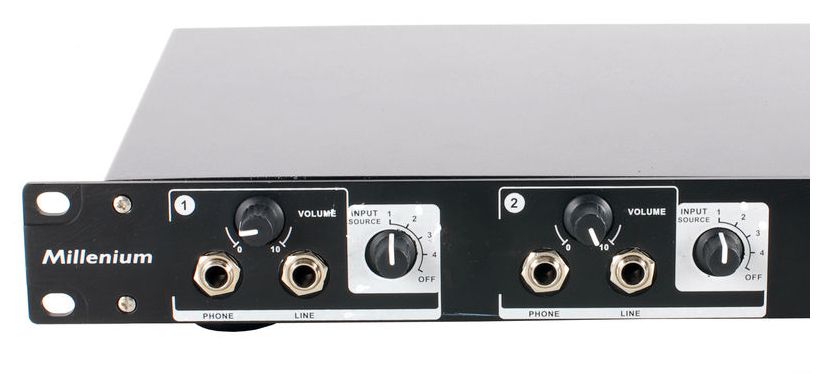

Efectivamente ese modelo te permite para cada una de las salidas con completa independencia, escoger cuál de las cuatro fuentes quieres escuchar
Es la rueda de la derecha que está sobre fondo blanco. Además de 4 salidas de auriculares, aunque en la foto no se vea muy bien, tienes también otra salida de línea, que quizá no se vea afectada por el control de volumen. Se podría usar para alimentar altavoces o pasar la señal a un grabador u otro aparato. Si le afecta el volumen entonces solamente para altavoces autoamplificados.

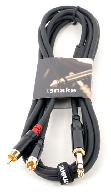

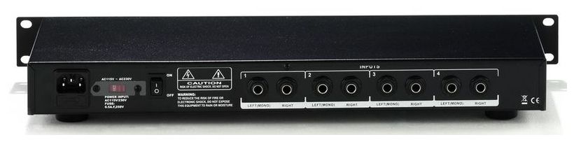

En cuanto a las entradas de línea, como ves son de tipo TRS, similares a los jacks de los auriculares. Lo que no sé es si en lugar de 3 anillas, tienen solamente dos, o cada canal tendría tres porque acepte conexión balanceada. En esta foto ves que no son RCA sino jack TRS
En la descripción dice que las entradas son jacks servo-balanceados. En cualquier caso lo que tú necesitarías pasa conectar tus fuentes al aparato éste son cables que en un lado tengan terminales RCA y por el otro o bien un jack estéreo (que igual suena estéreo si lo conectas al canal izquierdo) que es como este http://www.thomann.de/es/pro_snake_tpy_2015_jrr.htm
Si resulta que esa jugada no nos sale bien porque el aparato necesita que cada canal entre monofónico separadamente, entonces necesitarás también un adaptador de TRS hembra a dos "plug" TR mono como éste: http://www.thomann.de/es/cordial_adapterkabel_klinke_klinke_2.htm

Lo de la salida de Línea que está al lado de la salida de auriculares, debajo de la rueda de selección de entrada, que comentas que podría conectar algún grabador u otro aparato, qué tipo de grabador podría conectar aquí? o qué aparatos. ¿Podrías citarme algunos ejemplos?, así sabré que podré contar con esta línea para conectarlos cuando sea conveniente.
Torpedo, me parece un aparato genial este Millenium HP4. Qué tonto he sido no haber sabido ver su potencial, y lo he tenido delante de mis narices, y apuntado en mi listado de amplificadores visitados. Si hubiera sido un lobo ya me habría comido, y yo sin enterarme. Gracias.
Con lo del AV me pierdo un poco (bastante) pero es normal, mi nivel es muy muy básico (más por debajo aún, diría yo) y no llego a dominarlo, pero creo que lo dejaré en que creo haberte entendido que no vale la pena conectar el AV en la cuarta entrada que nos faltaría por completar si conecto la tv en la entrada 1, el cd en la entrada 2, el bluray en la entrada 3, porque el conectar el AV es redundante porque ya tendré conectadas las tres fuentes que usaré en las tres entradas. No hará falta conectar, además, el AV para obtener lo mismo. ¿Es correcto lo que he entendido?
Entonces ya vería si en el futuro utilizaría la cuarta entrada para conectar alguna otra fuente (¿phono, por ejemplo, para escuchar LP's?).
Gracias por tu ayuda, Torpedo.
De nada, hombre. Para eso estamos :)
Creo que te puedes poner directamente en contacto con ellos por e-mail y en castellano en esta dirección: spain@thomann.de, que si te fijas, está a la derecha en la página principal de su web. También hay teléfonos. Ellos seguro que te van a dar más detalles.
La salida de línea que está en el frontal, al lado de la de auriculares, está adaptada para alimentar otros aparatos electrónicos, como podrían ser unos altavoces autoamplificados, otro procesador de AV que tuvieras, un magnetófono de aquellos de carrete (reel to reel), un DAT, el ordenador... Lo que no sabemos, que te lo aclararán ellos, es si se ve afectada por el control de volumen de los auriculares, o si mantiene el mismo nivel que tuviera a la entrada del aparato. Sólo en este caso te serviría por ejemplo para pasar la fuente que escuches por un determinado canal al AV o un grabador sin saturarlo. El aparato tiene bastantes posibilidades, otra cosa es que su sonido os resulte agradable y que combine bien con vuestros auriculares. Espero que sí, suerte con la compra.
