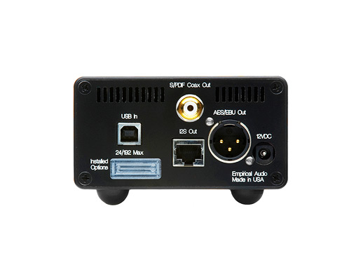

En esa gama "esotérica" está tambien el Empirical Audio Off-Ramp 3:

Al Empirical Audio Off-Ramp 3 ya le había echado el ojo, ya que hablan bastante de él en Computer Audiophile
